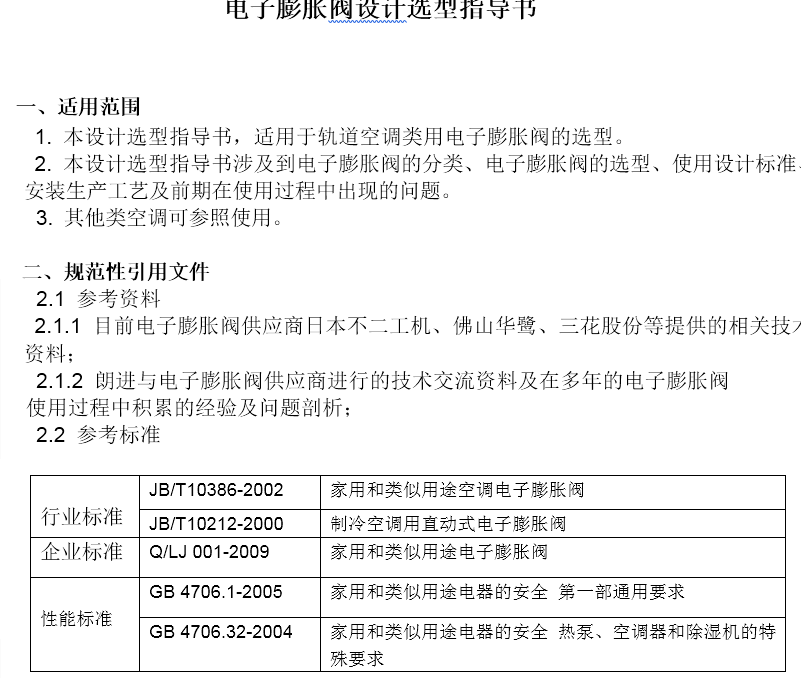

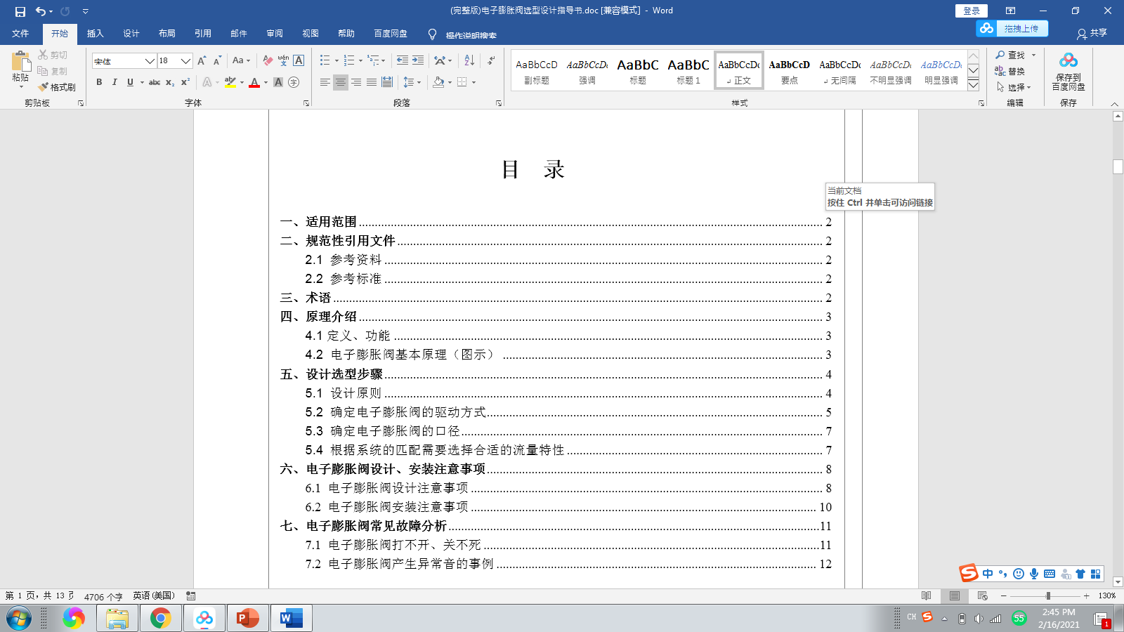

目录 一、适用范围 二、规范性引用文件 2.1 参考资料 2.2 参考标准 三、术语 四、原理介绍 4.1定义、功能 4.2 电子膨胀阀基本原理(图示) 五、设计选型步骤 5.1 设计原则 5.2 确定电子膨胀阀的驱动方式 5.3 确定电子膨胀阀的口径 5.4 根据系统的匹配需要选择合适的流量特性 六、电子膨胀阀设计、安装注意事项 6.1 电子膨胀阀设计注意事项 6.2 电子膨胀阀安装注意事项 七、电子膨胀阀常见故障分析 7.1 电子膨胀阀打不开、关不死 7.2 电子膨胀阀产生异常音的事例 电子膨胀阀设计选型指导书 一、适用范围 1. 本设计选型指导书,适用于轨道空调类用电子膨胀阀的选型。 2. 本设计选型指导书涉及到电子膨胀阀的分类、电子膨胀阀的选型、使用设计标准、安装生产工艺及前期在使用过程中出现的问题。 3. 其他类空调可参照使用。 二、规范性引用文件 2.1 参考资料 2.1.1 目前电子膨胀阀供应商日本不二工机、佛山华鹭、三花股份等提供的相关技术资料; 2.1.2 朗进与电子膨胀阀供应商进行的技术交流资料及在多年的电子膨胀阀 使用过程中积累的经验及问题剖析; 2.2 参考标准 行业标准 | | | | | | | | | | | | 家用和类似用途电器的安全 热泵、空调器和除湿机的特殊要求 |
三、术语 3.1 泄漏量 在规定的试验条件下,试验介质通过膨胀阀关闭位置时的流量。 3.2 开阀脉冲 在规定的试验条件下,从膨胀阀全闭位置逐步加大脉冲数,试验介质通过膨胀阀的流量突然变大时的脉 冲数。 3.3 全开脉冲数 膨胀阀从全闭到全开,所需输入电机线圈脉冲电流的脉冲数,称全开脉冲数。
