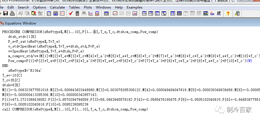

首先,这个EES是需要一定基础的,具有一定的编程的基础,但不需要精通,我们看下压缩机的十系数​仿真的编写:

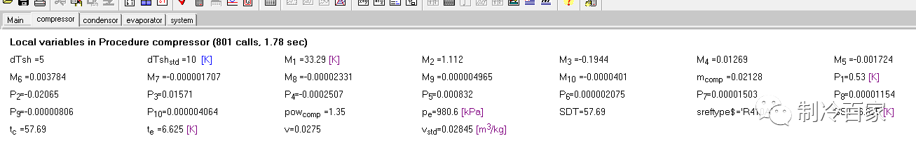

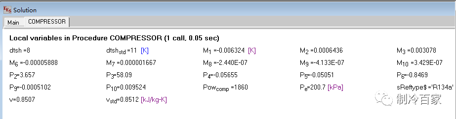

压缩机的十系数模型,其本质就是根据蒸发温度Te和冷凝温度Tc两个数值,通过十个参数的公式,计算出压缩机的功率、制冷量、流量、电流等参数。所以只要有压缩机的十系数,然后再编写计算公式,就可以仿真出压缩机在不同的温度下各参数,其代码如下​:
实际的代码并不复杂,就是把计算公式写入代码里面,已知参数赋值,最后得到计算结果,其本质与在Excel中编写​公式是一样的。

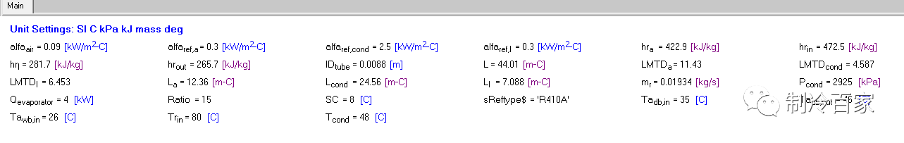

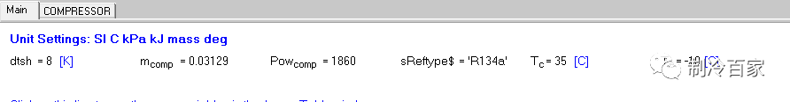

​运行之后,得到如下结果:

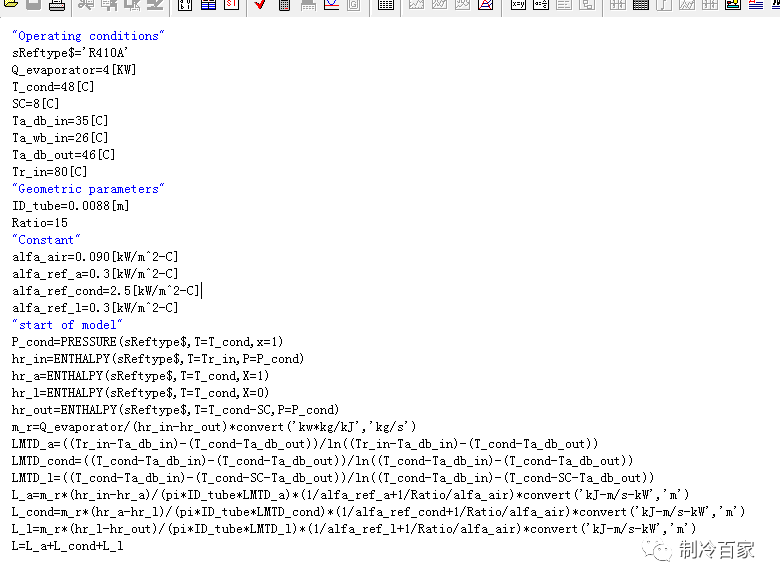

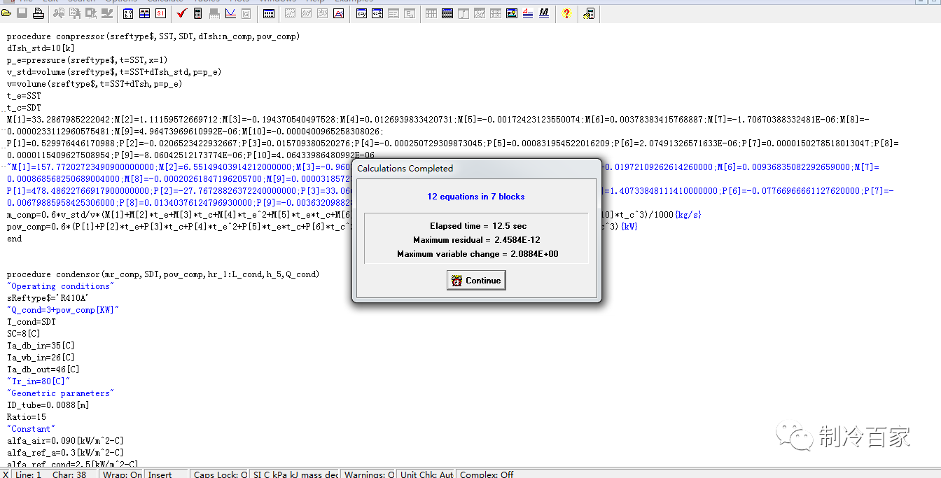

我们看下冷凝器的​EES代码编写:
这个编写里面用了不少经验数值,简化了冷凝器的设计和计算​。
​运行结果:

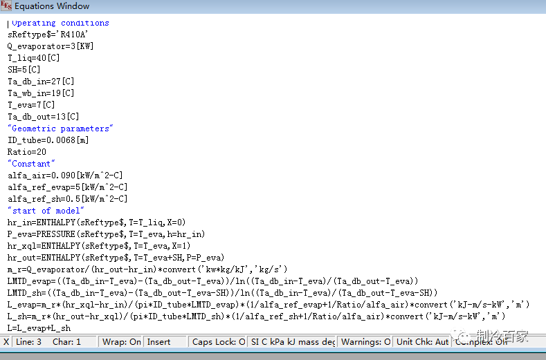

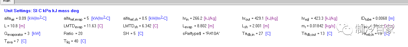

蒸发器EES​代码的编写:
运行结果​:

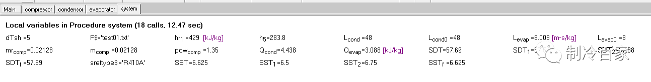

有了四大件的代码,我们汇总起来,就可以做​制冷系统整体的一个仿真了,其计算也是需要花一定时间的​:
运行之后,​结果如下:
主要分为四大件​以及系统的计算结果和数据:

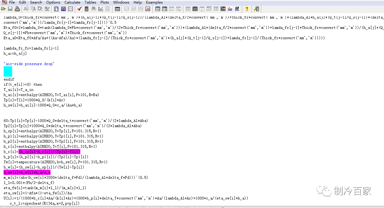

我们看下一个结霜工况的​EES仿真程序代码:
计算结果也是比较复杂的​。

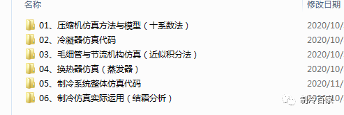

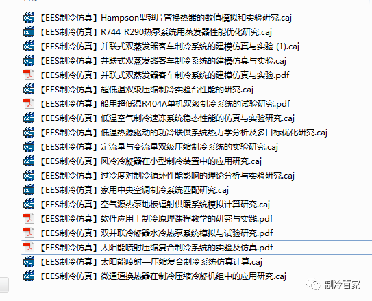

好了,关于EES用于制冷仿真,我们就介绍到这里;关于这些代码​:
感兴趣的同行可以​登录制冷百家网下载吧:
