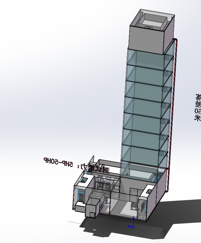

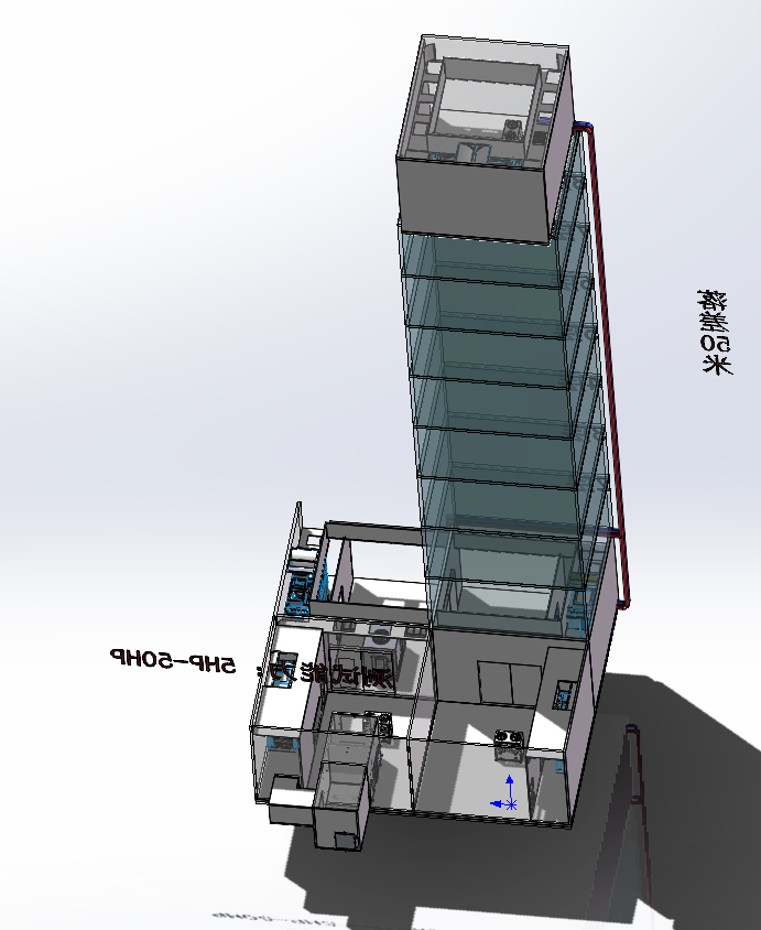

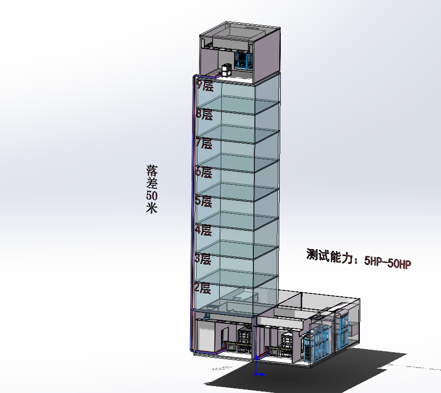

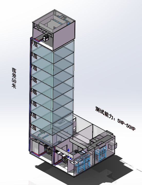

60米高落差实验室3D模型效果图(多联机高落差测试)
Steven.liu 发表于 2023-1-4 09:05:37 | 显示全部楼层 |阅读模式 打印 上一主题 下一主题
  • 文件大小1MB
  • 上传时间2023-01-04

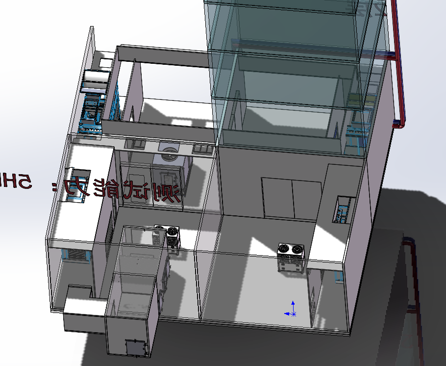

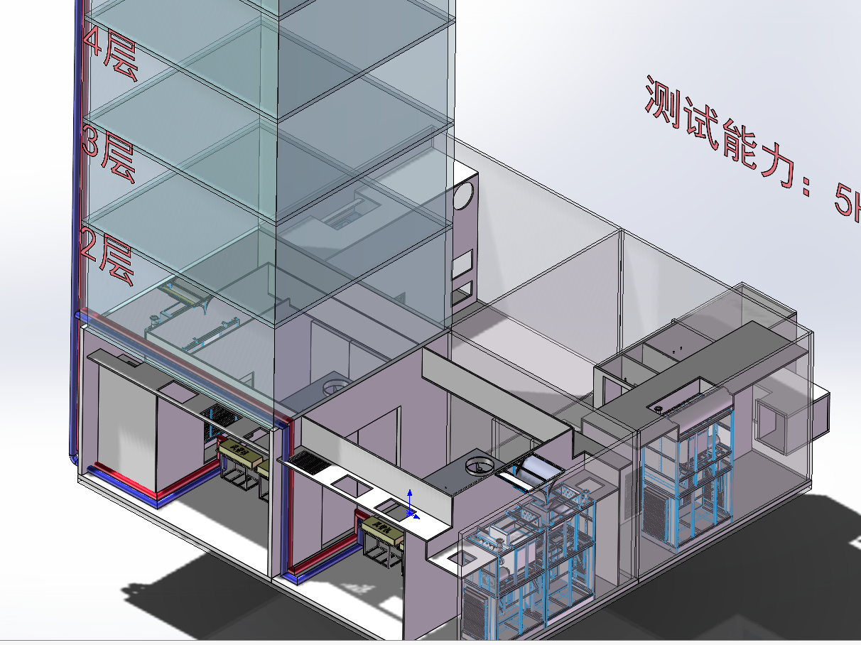

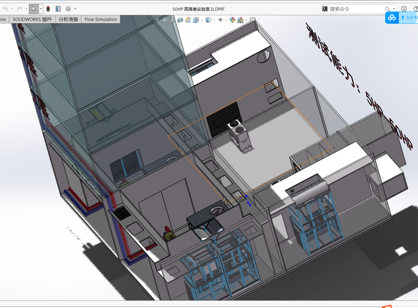

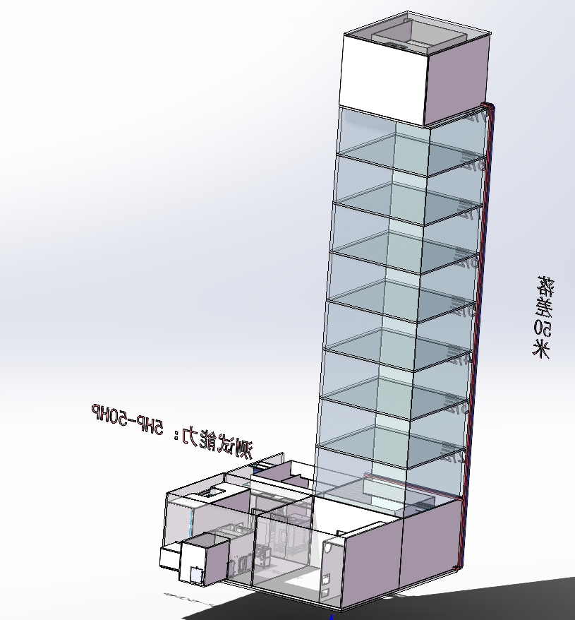

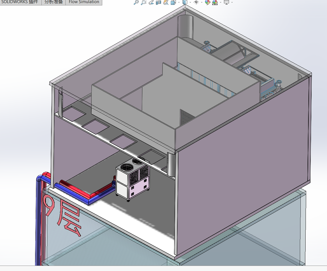

(1) 采用1楼【(20HP室外侧+20HP室内侧)+(30HP室外侧+30HP室内侧)】+10楼【50HP外】布局;
(2) 高精度温度采集,采用四线制Pt100,传感器的引线电阻不影响测试精度。
(3) 20HP+30HP焓差,采用田字形布局,测试间组合灵活,20HP室外+30HP室外可组成可容纳50HP机组测试。
(4) 房间温度场均匀、温度控制迅速、准确。
(5)集中数据库处理,楼上楼下数据共享、便于分析上传。
(6)一层与十层均设有独立采集电脑, 一层与十层电脑软件能同步操作, 任何一台电脑都能控制5 个室的冷机、 电源、 加热、 加湿、 调节工况等。 任何一台电脑软件可同步显示 5 个室的测试信息。
(7)高落差样机的配管配线要考虑多种样机组合, 同时考虑多种冷媒组合
