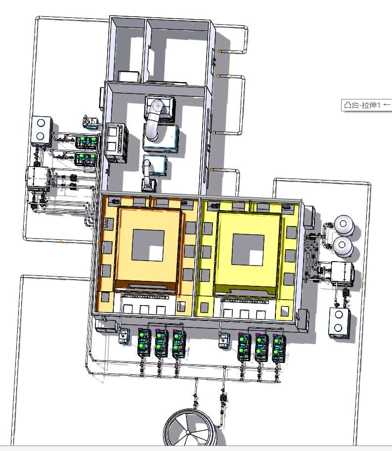

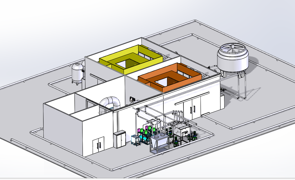

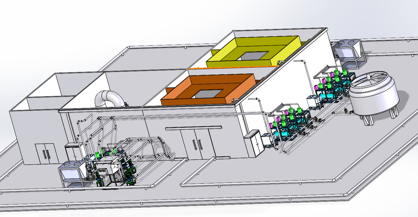

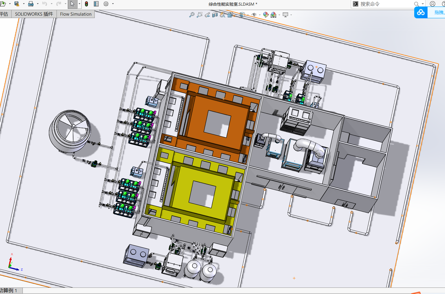

100HP综合性能实验室(家用机、商用机、水机、热泵等均可测试)3D模型图
Steven.liu 发表于 2023-1-4 08:53:37 | 显示全部楼层 |阅读模式 打印 上一主题 下一主题
  • 上传时间2023-01-04

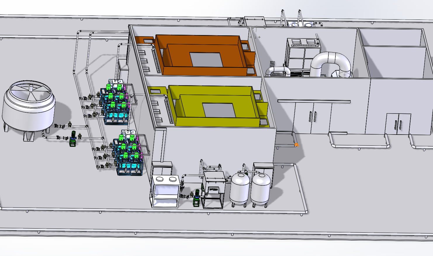

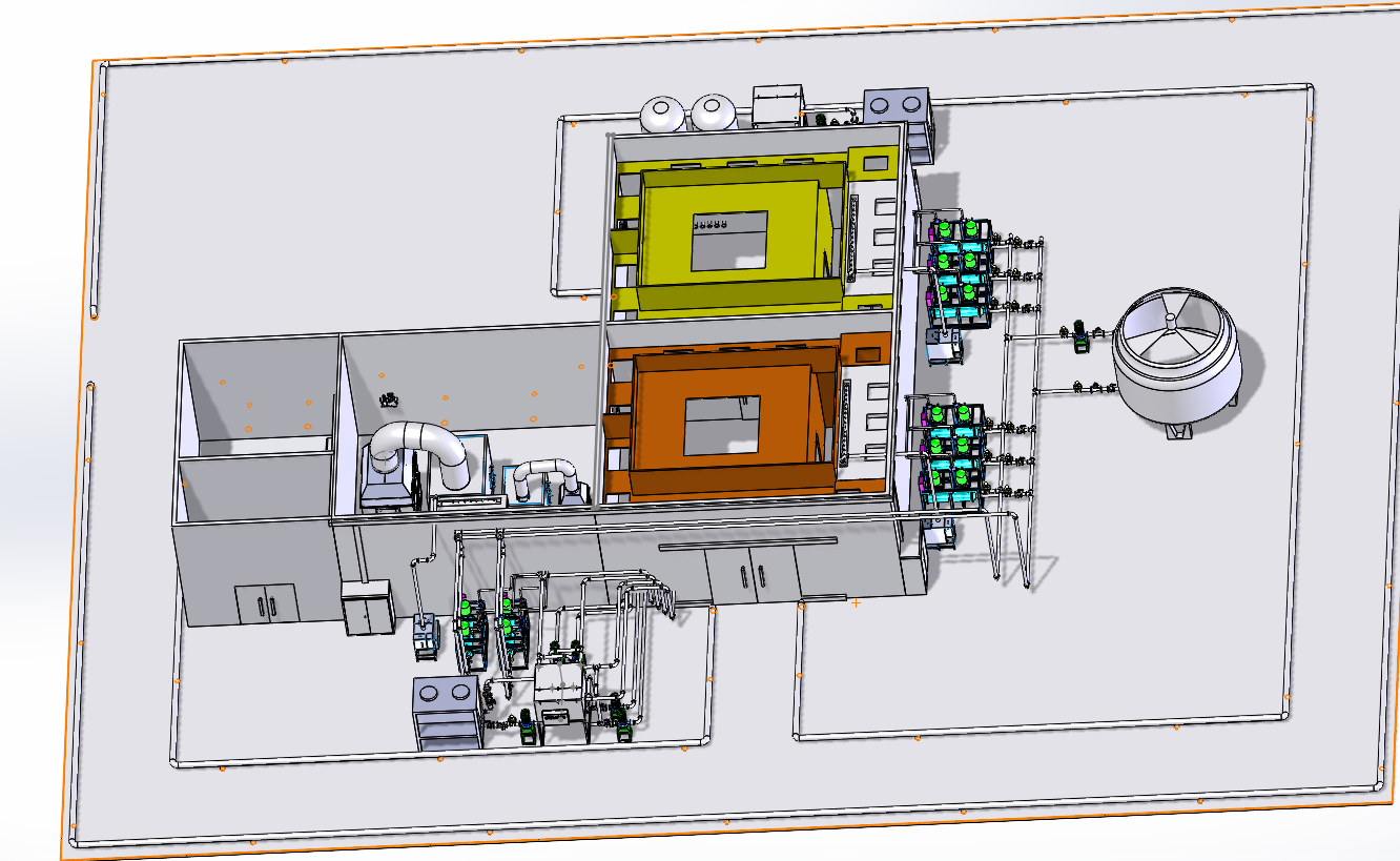

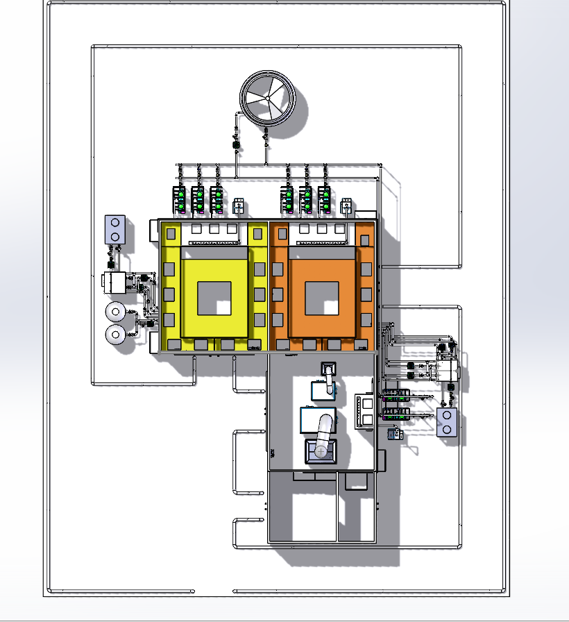

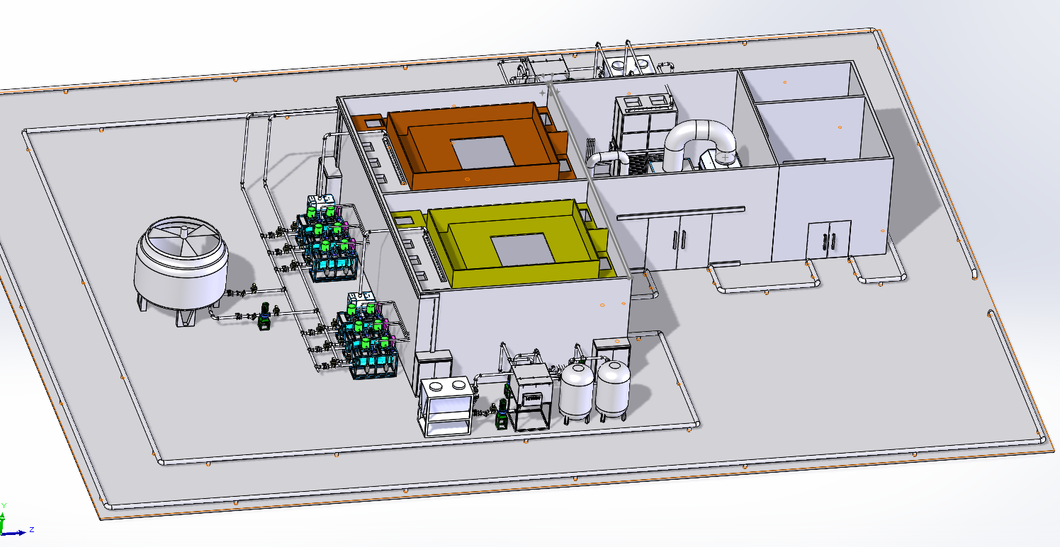

1.1  测试机型
热泵热水机、烘干机、低温风冷冷水(热泵)机组,水源热泵机组(风-水;水-水),风机盘管、空气处理机、单元机、风管机、多联机等制冷设备。
被测样机
能力
  (kW)
风量
  (m3/h)
水流量
  (m3/h)
出风工装
水源热泵空调(风-水)
2~30
300~6000
0~20
 大、小风洞
水源热泵空调(水-水)
25~200
4~40(使用侧)
3~30(热源侧)
低温风冷冷水(热泵)机组
25~300
4~52
烘干机
4~50
1000~20000
大、小风洞
热泵热水机
40~240
0.5~42
考虑直热、循环两种
商用多联式空调
5~80
300~10000
大、小风洞
空气处理机组
8~80
2000~20000
1.3~14
大风洞
风机盘管机组
1.8~12.6
300~2000
0.3~2.2
小风洞
单元式空调机组
2~80
300~10000
大、小风洞
风管式空调机组
2~80
300~10000
大、小风洞
1.2  测试能力(可测试样机能力)
内侧能力:80kW
外侧能力:300kW
1.3  测试工况
室内侧干球温度2~70℃ RH20%~95%干湿球温度组合参照GB/T 7725
室外侧干球温度-35~60℃ RH25%~95%干湿球温度组合参照GB/T 7725
1.4  测试内容
GB/T 10870-2014 《蒸气压缩循环冷水(热泵)机组性能试验方法》
GB/T25127.1-2010 《低环境温度空气源热泵(冷水)机组 》
GB/T18837-2015 《多联式空调(热泵)机组》
GB/T17758-2010 《单元式空气调节机》
GB/T 18836-2002 《风管送风式空调(热泵)机组》
GB/T21362-2008 《商业或工业用及类似用途热泵热水机》
JB∕T 12840-2016 《空气源热泵高温热风、高温热水机组》
JB∕T 《低环境温度空气源热泵热风机》
2.    控制与测量参数
可以三个实验室同时使用,同时要考虑烘干机在室内侧测试,室内侧需要做高温风道和风箱。
热泵热水机测试范围从10HP到60HP。
2.1  控制仪器仪表
硬件名称
规格
通用调节器
日本横河
三相功率计
共三个:日本横河x3,
温度变送器
日本爱模
干湿球温度计
日本千野
数据采集器
日本横河MX100系列
温湿度传感器
芬兰Vaisala
压差变送器
日本横河
静压变送器
日本横河
大气压计
意大利DELTAOHM或者日本横河
流量计
美国品牌
压力传感器
美国GE
热电偶T型
美国Omega
水压传感器
美国GE或者德国JUMO
串口服务器
MOXA
PLC
三菱,西门子,欧姆龙,配套数字量,模拟量扩展模块
触摸屏
10寸以上
压缩机频率检测装置
达到示波器级别的检测精度,普源品牌或以上的示波器
