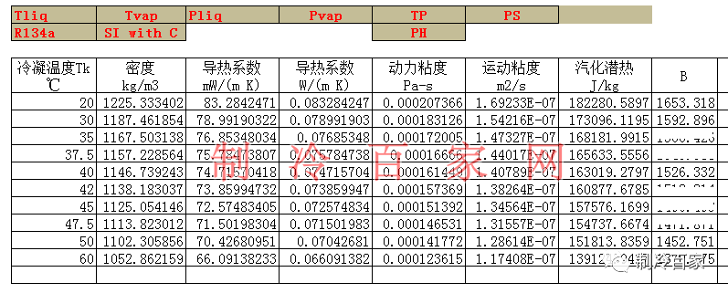

我们先来看下R134a制冷剂的​物性参数的计算:
​根据之前的课程, 我们先建立抬头:

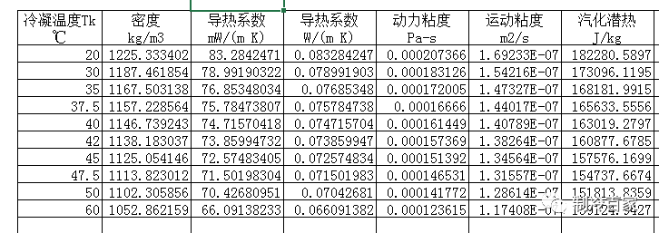

按照制冷剂的液体温度, 我们计算20-​50℃的冷凝温度时候的B值,以下为制冷剂不同温度下对应的密度、导热系数、粘度、潜热等数值​;
直接利用excel调用相关的函数,即可得到制冷剂的​物性值;比如,我们需要得到冷凝温度40℃时,制冷剂的导热系数:
表格里面输入:=TH...,会自动跳出相关的函数​:
双击,输入以下​:
=ThermalConductivity($B$34,$B$22,$C$23,B41);
回车,就能够得到R134a制冷剂在40℃时候的导热系数了,其他的我们不一一举例。
最后通过B值的计算公式,计算出来的B值​如下:
我们对比下教科书上查表得到的数值与我们计算结果的偏差:
偏差<3%,​可以说偏差很小了。

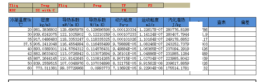

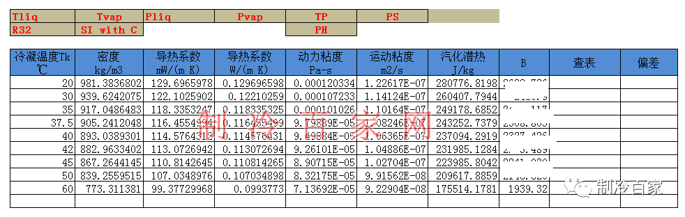

我们给大家展示下R32制冷剂的​B值计算结果:
