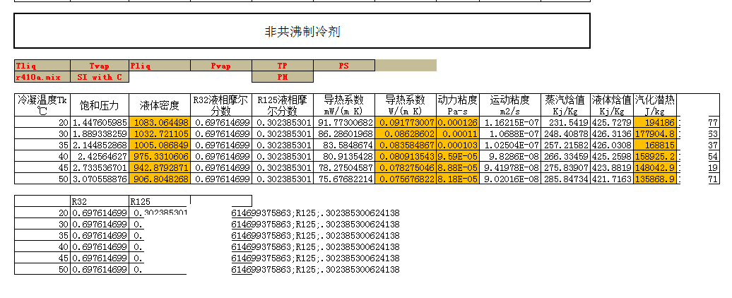

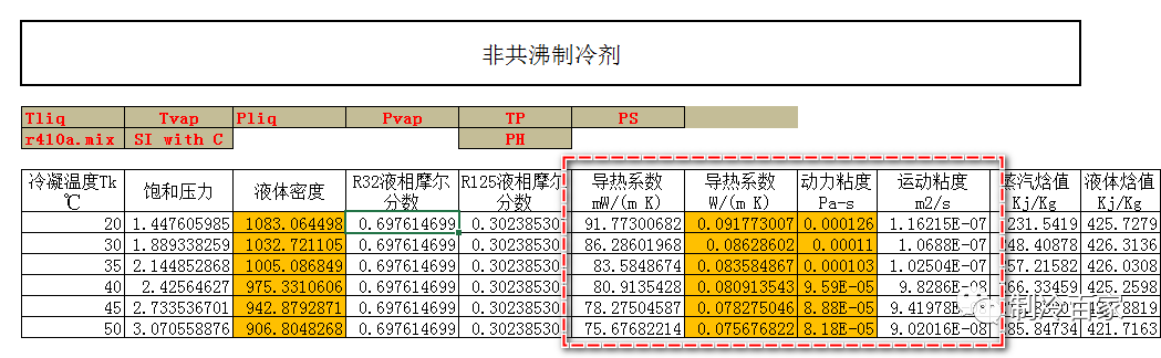

关于非共沸制冷剂比如R410A、R404A的计算,会有点不同,在excel调用refprop的函数时候,非共沸制冷剂的调用是不同的,直接调用函数,无法得到制冷剂的导热系数、粘度、汽化潜热等​参数。

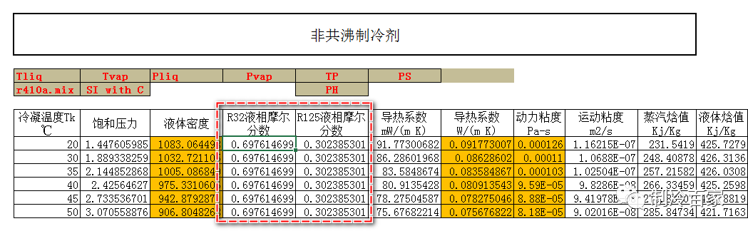

我们以R410A混合制冷剂为例子,我们都知道R410A制冷剂是由R32 50%、R125 50% 混合而成的,在计算​导热系数,粘度等参数的时候,我们需要先计算出制冷剂的液相摩尔分数​,如下:

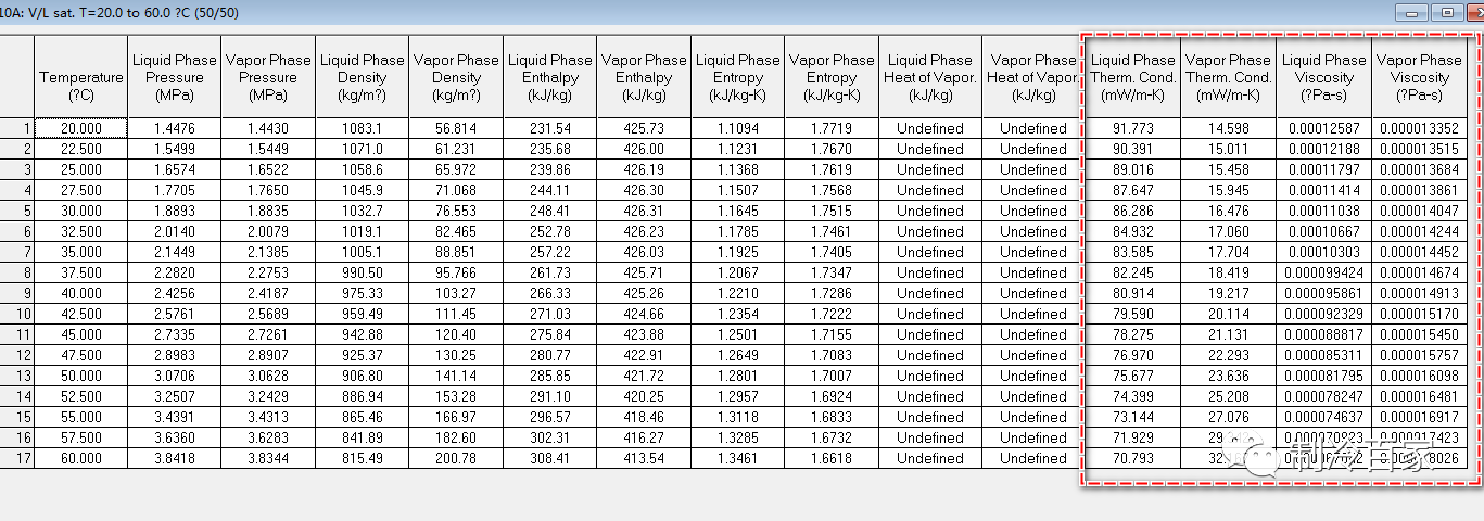

通过计算这两个数值后,我们就可以得到混合制冷剂的这几个参数了​。其计算结果与​refprop查询到的数值是一样的:
excel计算值
refprop查询值

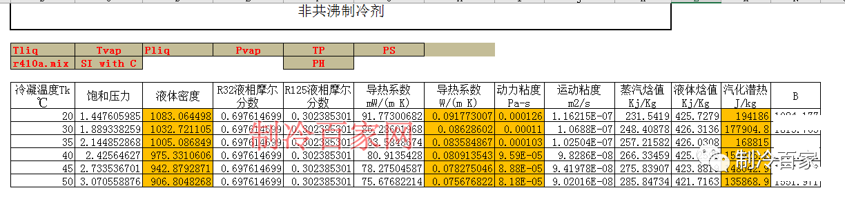

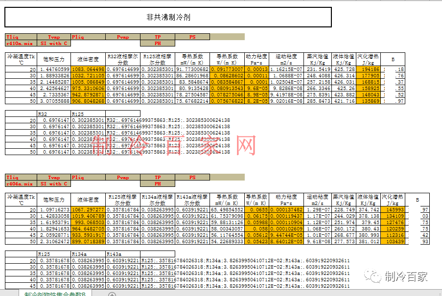

​有了这些参数,我们可以直接计算B值了,结果如下:

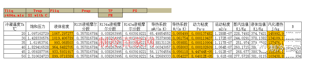

我们再直接看下​R404A制冷剂的B值:
