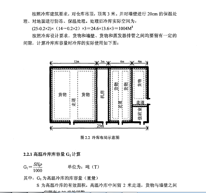

该仓库的北面10米处有一消防蓄水池,池深3米,蓄水量约3000M。鲜
蛋、水果、読菜的存储温度为ー2℃~5℃,冻鱼、冻肉的存储温度为ー30C
10℃。由于靠近水源,且水质较好,水源稳定。临泉县位于北纬3257,夏季
日平均温度为30℃,极端最低温度为-20℃,极端最高温度为42℃.同时考虑
氨具有良好的热力性能,单位容积制冷量大,压力适中,常温下冷凝压力不超
过1.5pa,只要蒸发温度不低于-3.4℃,蒸发压力总大于1个大气压。另外用
氨作为制冷剂时工艺要求相对较低,且符合环保要求。氨的价格便宜,容易获
得,决定选用氨制冷系统

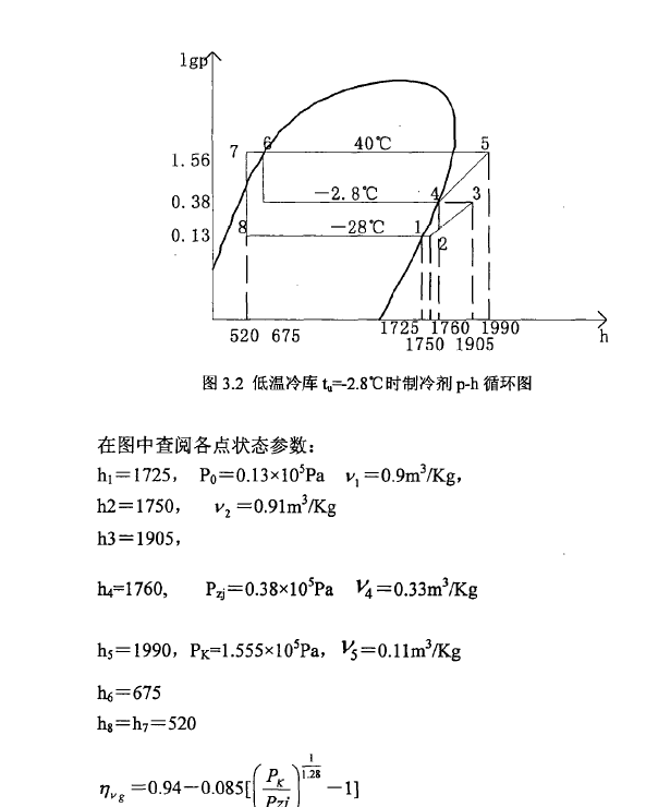

若冷凝温度设为30℃,蒸发温度设为-30℃,则冷凝饱和压力为
105pa,蒸发饱和压力为P-11946×x10pa,Px/Po
故,低温冷库要采用单机双级压缩。而蒸发温度为-5℃时,蒸发压力Po为
3.547×10°pa, PK/Po--116993.547=3.48,故高温冷库采用单级压缩
整个仓库分为5个区:高温冷库,用于存储鲜蛋、水果、蔬菜。低温冷库,
用于存储冻鱼,冻肉。高、低温通用冷库,根据实际经营情况,随时调整为高
温冷库或低温冷库。机房,值班室
