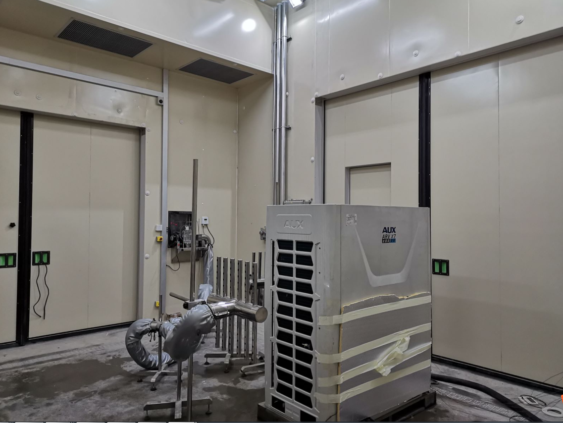

一、实验室概述:
本套实验室为机房精密空调焓差性能综合实验室,主要部件包含库房系统、环境工况控制系统、焓差测试系统、水侧能力测试系统、电控系统、测试软件等。

二、结构布局:
室外侧布局:
被测机区域:尺寸≥长*宽=6200mm*3200mm;
室内侧布局:
被测机区域:尺寸≥长*宽=4800mm*3800mm;
测试工装:不锈钢移动工装车+50mm聚氨酯保温板定制
