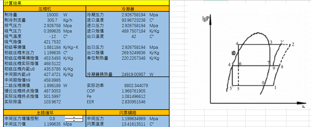

喷气增焓主要指的就是喷气增焓的压缩机,在压缩机中间多了一个吸气口,从过冷器回来的气态制冷剂进入该吸气口达到压缩机的中间腔,从而降低中间腔的温度。 系统增加主要包含:喷气增焓压缩机、经济器(闪蒸器);其余部件同普通制冷系统。
喷气降低排气温度,同时降低其排气过热度,减少冷凝器的气相换热区的长度,增加两相换热面积,提高冷凝器的换热效率,当蒸发温度和冷凝温度相差越大会产生越好的效果,所以在低温环境下效果更明显。

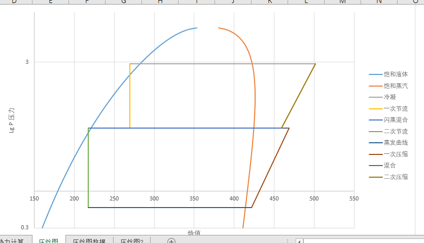

从冷凝器出来后的高压制冷剂液体分为两路:制冷回路和补气回路。其中,2′ -4 为冷凝过程,4-6 为绝热节流过程,6-7 为补气吸热蒸发过程,6-4′为制冷剂蒸气冷凝放热过程,4′-5′为制冷剂蒸气绝热节流过程,5′-1 为制冷剂蒸气蒸发吸热过程,1-8 为压缩机的压缩过程,8-9-7 为制冷蒸气与补气蒸气混和过程,9-2′为压缩过程。

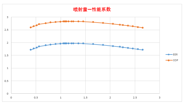

1、提高制冷量
从压焓图上我们可以很简单的看出,喷气增焓的单位制冷量高于普通的制冷循环;增加的制冷量来自于二次节流产生的焓差;
2、低温运行稳定
喷气增焓还有一个好处,就是可以降低排气温度;尤其是在低温运行时,压缩机的压比比较大的时候,排气温度此时就会很高。
如果开启了喷气增焓模式,低温气态的制冷剂直接进入中间腔,降低压缩机内部的温度,从而降低压缩机出口的排气温度,提高制冷系统的运行稳定性。
