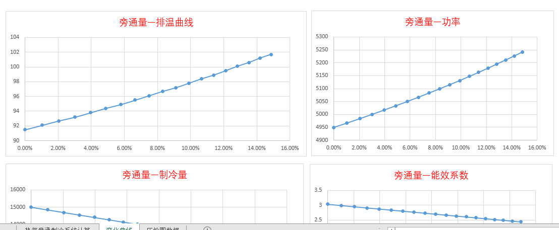

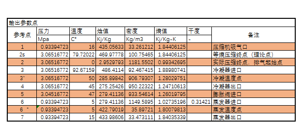

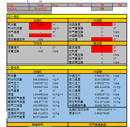

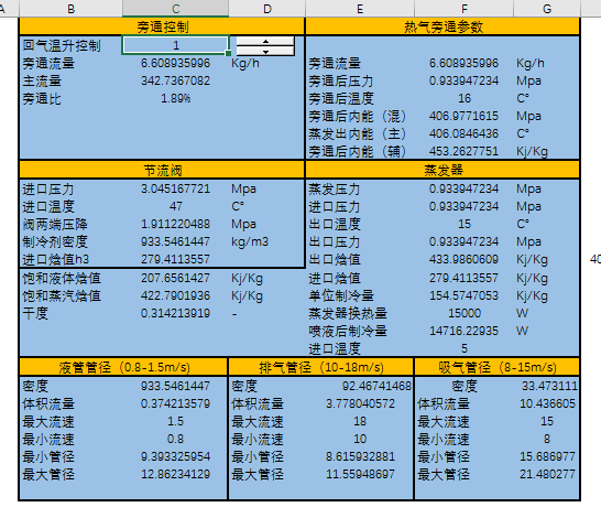

喷液冷却系统一般用来降低排气温度,用于高冷凝温度的制冷系统。
由于冷凝温度很高,使得压缩机排气温度很高,为了保证压缩机的正常运行,使得整个制冷机组能够正常工作,通常在冷凝器之后,分出一支路加装一毛细管,这样使得一部分高压冷凝液通过毛细管节流后与从蒸发器出来的蒸汽混合,以降低压缩机的吸气温度,从而降低压缩机的排气温度,保证机组的安全 运行。系统原理图参考如下:系统原理讲解:
当压缩机排气温度高于设定值时,此时压缩机出口温度传感器输出控制信号打开电磁阀,毛细管进行节流,以降低压缩机进口温度,从而降低压缩机排气温度。由于采用了毛细管的应用,使得压缩机的出口温度不至于过高。但与此同时,由于一部分冷凝液通过毛细管节流,以致于损失了部分冷量。目前对于此毛细管的研究,大多还是根据经验设计,没有具体的理论及实验分析。下节课我们将利用Excel 来进行这种制冷系统的模拟计算。
