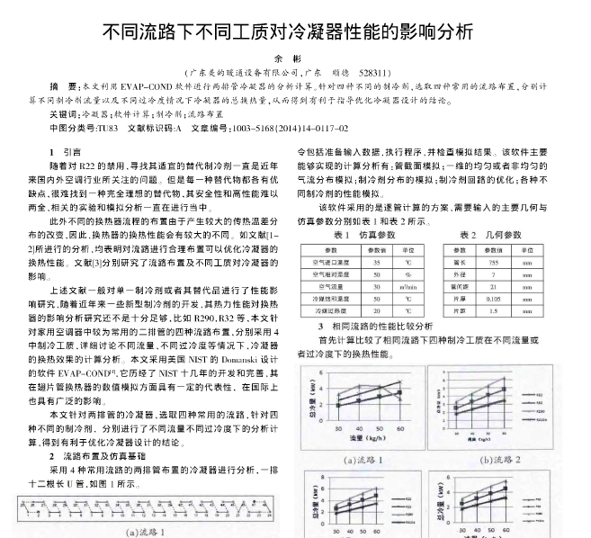

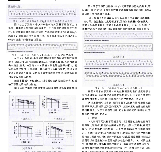

摘要:本文利用 EVAP-COND软件进行两排管冷凝器的分析计算。针对四种不同的割冷剂,选取四种常用的流路布置,分别计
算不同制冷剂流量以及不同过冷度情况下冷凝器的换热量,从而得到有利于指导优化冷澱器设计的结论。
关键词:冷凝器;软件计算;制冷剂;流路布置
