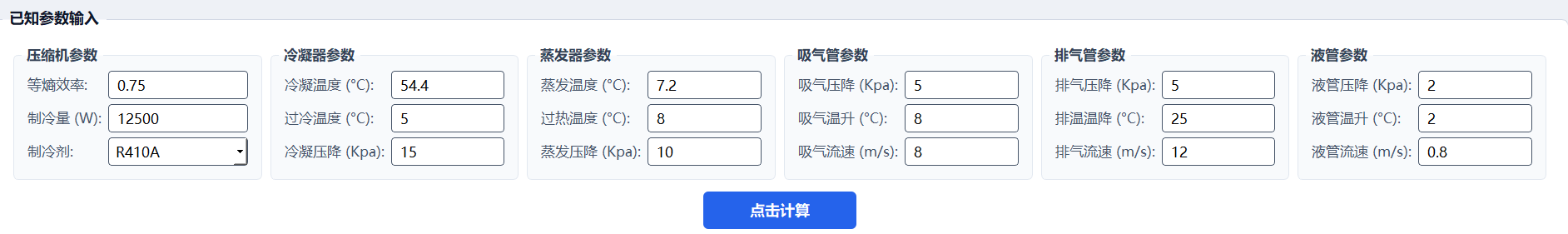

(1)参数输入页面 作为软件的入口模块,该页面提供了全面且专业的参数配置功能,是后续所有计算的基础。用户可分模块输入制冷系统的关键条件:
• 压缩机参数:支持设定等熵效率、目标制冷量,并可从下拉菜单选择 R410A 等制冷剂,为热力计算提供工质基础;
• 冷凝器 / 蒸发器参数:可输入冷凝温度、过冷度、冷凝压降、蒸发温度、过热度、蒸发压降,精准模拟换热器的实际运行工况;
• 管路参数:分别配置吸气管、排气管、液管的压降、温升 / 温降及流速,充分考虑管路阻力和传热损失对循环的影响。
所有参数输入完成后,点击 “点击计算” 即可触发全流程计算,为后续四大件循环图、压焓图、选型建议模块提供数据支撑,覆盖了从理想循环到带损失的实际循环的计算需求。

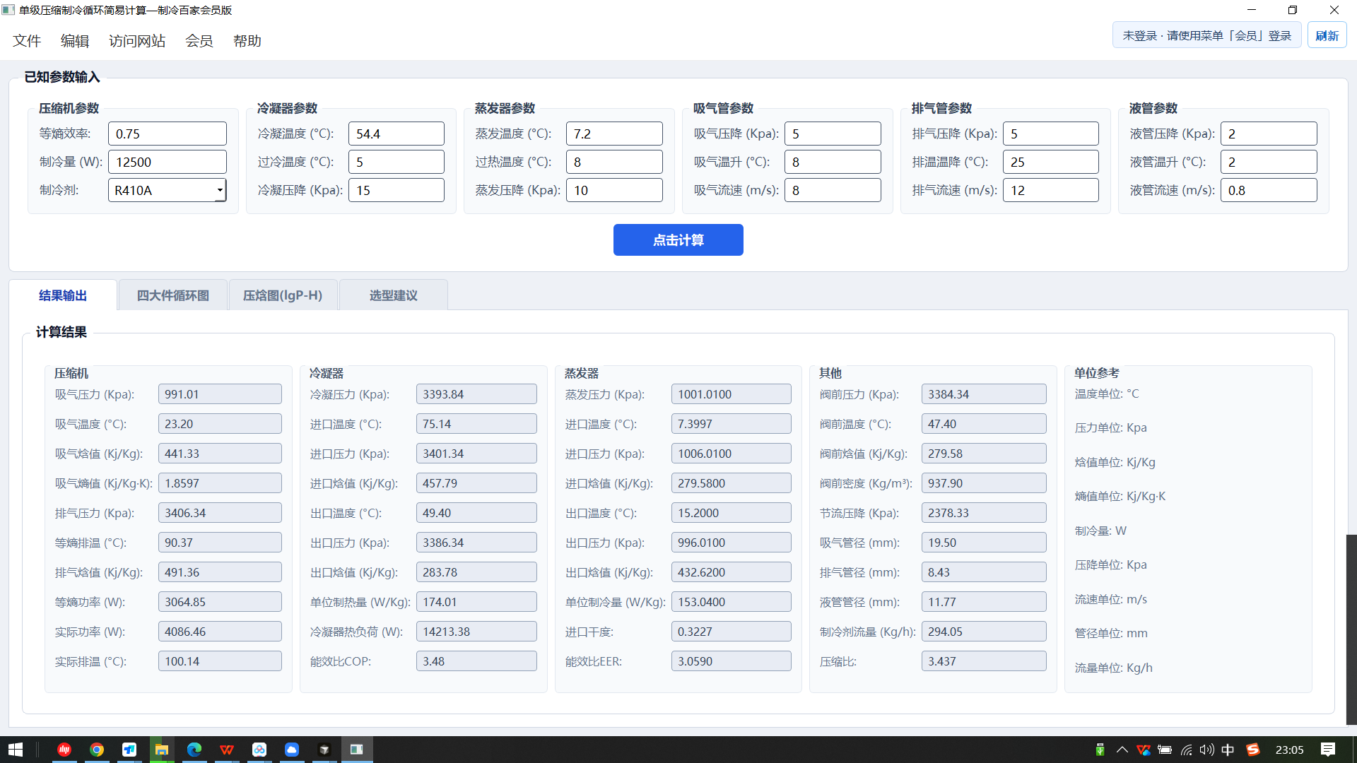

(2)结果输出页面 该页面集中展示制冷循环的核心计算结果,是热力性能分析的核心模块,数据分类清晰、专业度高:
• 压缩机模块:输出吸气 / 排气压力、温度、焓值、熵值,等熵 / 实际排气温度、功率、压缩比,直观呈现压缩机的工作状态和能效表现;
• 冷凝器 / 蒸发器模块:分别展示换热器进出口的温度、压力、焓值,单位制冷 / 制热量、换热器热负荷,以及蒸发器进口干度,帮助用户分析换热器的换热效率;
• 其他模块:计算制冷剂质量流量、各管路的管径,以及系统的 COP/EER 值,直接反映制冷系统的整体能效水平。
页面右侧还标注了所有物理量的单位参考,避免用户对数据产生误解,所有结果均基于输入参数实时计算,为系统能效评估和性能优化提供了精准的数据依据。

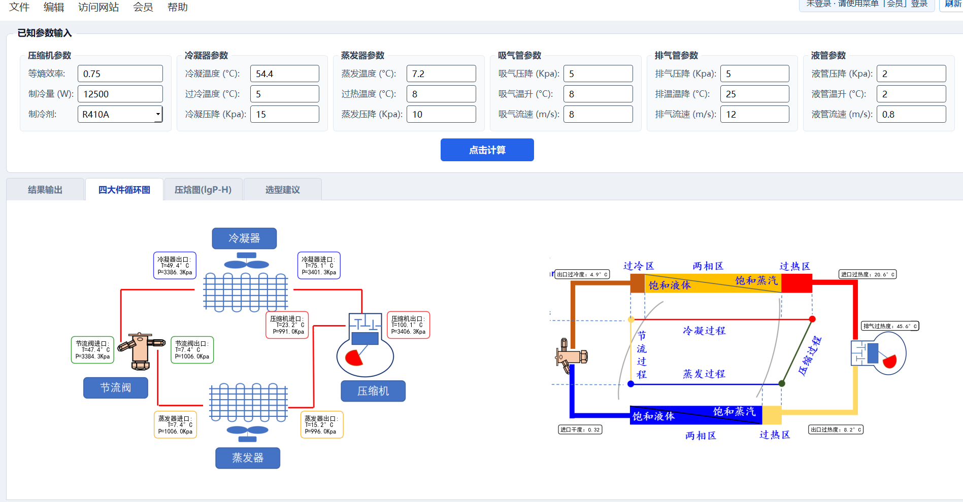

(3)四大件循环图页面 该页面通过可视化流程图,直观呈现单级压缩制冷循环的工作流程,将抽象的热力过程具象化:
• 流程图清晰标注了压缩机、冷凝器、节流阀、蒸发器四大核心部件,以及制冷剂在每个部件进出口的关键状态参数(温度、压力),例如冷凝器出口的过冷温度、蒸发器出口的过热温度,让用户能快速定位每个节点的状态;
• 右侧配套了压焓过程示意图,标注了压缩、冷凝、节流、蒸发四大过程,以及过冷区、两相区、过热区的分布,同时明确了每个过程的关键参数(如排气过热度、出口过冷度、蒸发器进口干度),帮助用户理解循环的热力学变化;
• 该页面实现了 “数据 + 图形” 的双重展示,既方便工程师快速核对循环流程的合理性,也能帮助非专业用户理解制冷系统的工作原理,兼具专业性和易用性。

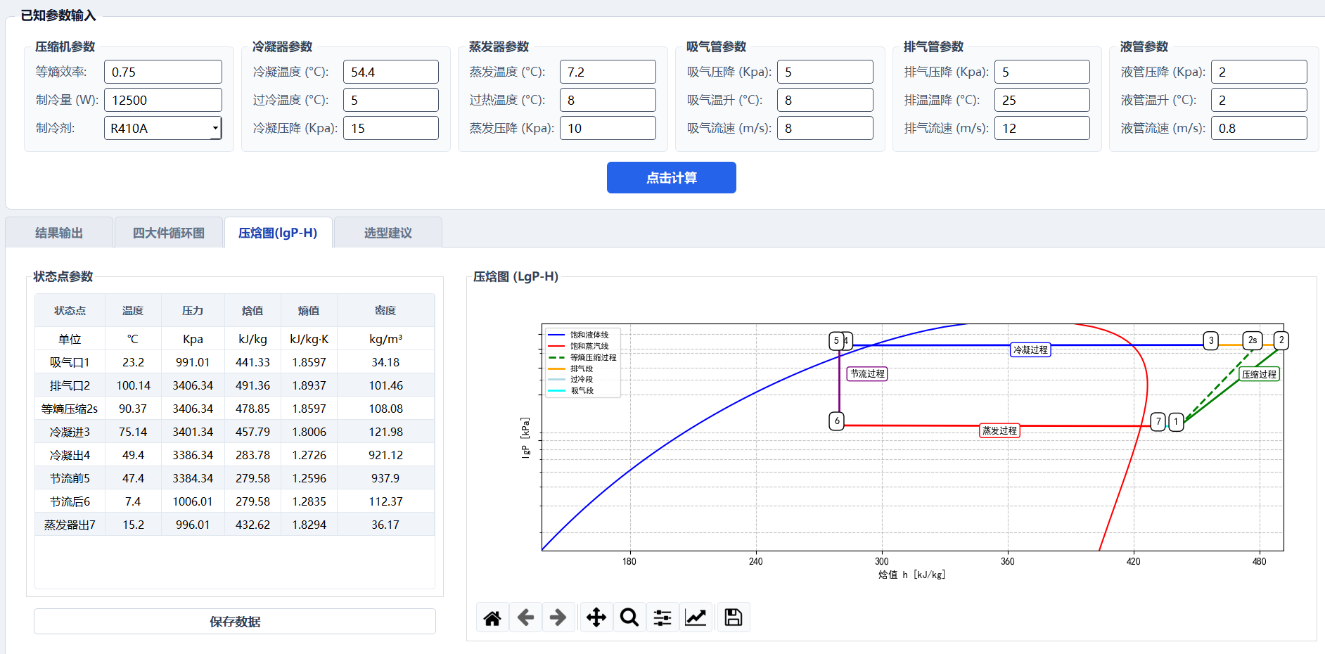

(4)压焓图 (LgP-H) 页面 该页面是制冷循环热力分析的专业模块,通过标准压焓图和状态点参数表,实现对循环过程的深度解析:
• 状态点参数表:以表格形式列出了循环中 7 个关键状态点的温度、压力、焓值、熵值和密度,包括吸气口、排气口、等熵压缩点、冷凝器进出口、节流前后、蒸发器出口,所有数据均与压焓图上的节点一一对应,用户可精准核对每个节点的热力状态;
• 压焓图可视化:在标准的 LgP-H 坐标系上,绘制了饱和液体线、饱和蒸汽线,以及压缩、冷凝、节流、蒸发四大过程线,清晰标注了每个状态点的位置,用户可直观观察压缩过程的等熵线、冷凝过程的等压线、节流过程的等焓线,快速识别循环的工作区间和过程损失;
• 该页面支持图形的缩放、移动、保存等操作,方便用户导出用于设计文档或分析报告,是制冷系统热力校核和故障分析的重要工具。

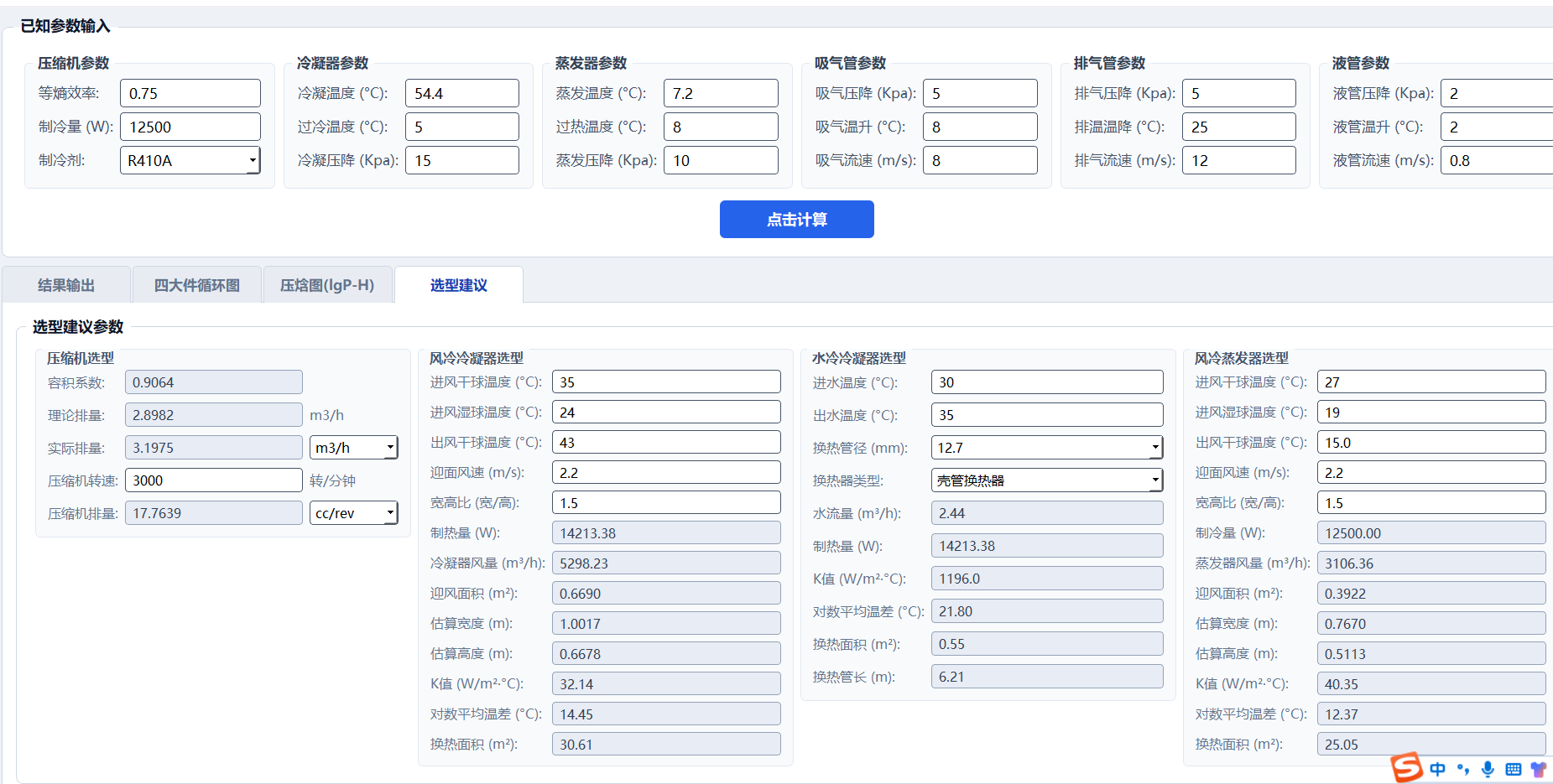

(5)选型建议页面 该页面基于前面的热力计算结果,提供四大件的选型计算,直接服务于工程设计环节: • 压缩机选型:根据制冷剂流量和吸气密度,计算理论 / 实际排量、压缩机转速、每转排量,为压缩机的型号选择提供排量和转速参考; • 风冷冷凝器选型:输入进风干湿球温度、出风温度、迎面风速、宽高比,自动计算冷凝器风量、迎风面积、估算尺寸,并基于设定的 K 值和对数平均温差,计算所需换热面积,帮助用户快速完成风冷冷凝器的初步选型; • 水冷冷凝器选型:支持设置进水 / 出水温度、换热管径、换热器类型(壳管式等)、水流量,自动计算制热量、对数平均温差、换热面积和换热管长度,满足水冷冷凝器的设计需求; • 风冷蒸发器选型:与冷凝器选型逻辑一致,可计算蒸发器风量、迎风面积、尺寸和换热面积,同时匹配制冷量需求,确保蒸发器的换热能力满足系统要求。该页面将热力计算结果直接转化为工程选型参数,大幅简化了制冷系统设备选型的流程,提升了设计效率。
